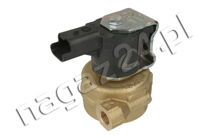

Witam, jutro wieczorem zrobię zdjęcie tego zaworu i wstawie. Jest on pod filtrem który Ci wymienili , czyści się sam tłoczek odcinający gaz.
Najlepiej to przerobić, wyjąć tłoczek reszta zostaje bez elektrozaworu, dokładasz nowy elektrozawór w innym miejscu http://nagaz24.pl/elektrozawor-reduk...4746,p,pl.html
Może być ten lub inny tańszy i wszystko jeżdzi, podczas przełączania na baz nic nie szarpie.
